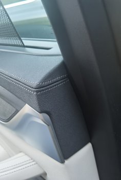

    7. начал уже придераться, но на карте передних дверей заметил не плотно прижатые декоративные вставки к коже ручки двери (пассажирской и водительской) в области ближе к местам крепления дверей.

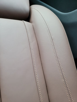

    16. на пассажирском кресле увидел трещины на коже на стороне боковой поддержки (хз что это, напоминает какие-то шрамы).

    Антон, посмотрел фото сидения - ну по мне так это норма, не морщит совсем. Нормальные «морщины» или как они правильно там называются. На обуви нормальные естественные складки тоже образуются.
    Кожа это не дермантин, абсолютно одинаковых кусков не найти.
    Ну а вот остальные все косяки в комплексе, это конечно жопа.

    Смотрел, на паре выставочных "интерфейсных" проблем нет, на каких то есть. У друзей смотрел, такая же шляпа, причём у американцев вообще нет проблем, от слова совсем, а у автотора 2 из 5 проблемные.
    У меня кожа другая, на ней хуже (субъективно) см. Фото
