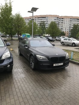

    Добрый вечер всем , ситуация такая левая сторона машины ( bmw f 02 740 li) на 1 см спереди ниже правой , при езде в разных режимах ( сзади пневма) опускается чуть но разница остаётся , бывает что спорте покатаюсь и высота одинаковая но потом по стоит и все равно разная становится спереди обычная подвеска ( динамик драив и там рейка активная с амортизаторами есть ) подвеска перед вся новая не чего не стучит .

    С пружины не просевшие?

    Да нет от арки до колеса см 6-7 А может 8 ну нормально просто по-разному

    При всем при этом мне кажется что разница из за того что задняя пневма одной стороны поднята чуть выше и тянет за собой водительскую сторону , может откалибровать не ? Или дело не в этом (?
