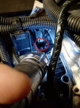

    Снял защиту снизу мало собирается на ней и стекает с переднего моста ....Масштаб протека с верху Не могу понять от куда . Подскажите пожалуйста...[​IMG][/url][/IMG] bmw_x3_311543.jpg

    Смотри патрубки интеркулера.А лучше,быстрым темпом к хорошему мотористу

    Масло течет всегда вниз:D Судя по обведенному кружку может течь с маслофильтра в смысле из-под кольца крышки или прокладки блок маслофильтра-блок двигателя(что похуже).....Если это вообще МОТОРНОЕ масло

    Может прокладка масляного стакана

    Ну это чуть в стороне

    нужно все хорошо отмыть бензином,а потом искать

    F25, пробег 65000 км. Появились потеки на поддоне. Течет естественно сверху. Вероятно прокладка маслянного стакана. Но при таком пробеге.... Машина экстремально не эксплуатируется. Еще одно. Непонятно откуда собирается масло на впускном коллекторе.
    Сегодня смотрел более детально. Под прокладкой стакана потеков нет. Из под клапанной крышки тоже не видно. Масло на блоке за генератором (внизу). И как то скопилось на впускном коллекторе (на фото). Придется снимать генератор, чтобы посмотреть.
