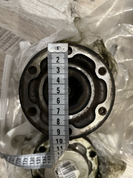

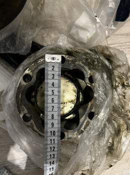

    Всем привет.
    Короткая предыстория.
    Заменил задний мост на e90 320i. Поставили мост в сборе (без редуктора) от 320d. Он, конечно помощнее, но тут выбирать не приходилось. После того как начал цеплять полуоси, дошло, что они нифига не подходят в редуктор. Фланец тупо меньше.
    Диаметр шлица на фланце 30мм.
    Фото само беды прикладываю.
    Редуктор 168.
    От чего тут фланец может подойти?

    Они нифига в новую балку н встают. Ступица на приводе меньше оказалось )

    Решил.
    Короче, если кто столкнется с проблемой - можно брать фланцы с дизельного редуктора и будет счастье. Шлицы тех же размеров получаются и геометрия фланца совпадает. Отличие - в этот фланец можно воткнуть жирную полуось (LK 94).
