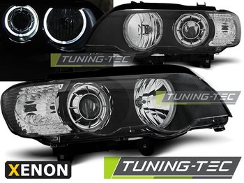

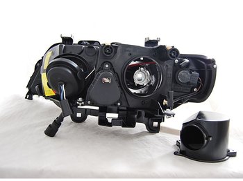

    Поставил себе вот такую оптику.В фары устанавливается штатный электрокорректор.Но нарисовалась проблемка.Не могу отрегулировать по высоте.Есть только винт лево-право. [​IMG] [​IMG] его видно на фото с обратной стороны фары.Других винтов нет....Может кто знает как поднять свет фар а то светит слишком низко.Буду очень благодарен!!!

    А с крепежом поиграть? Верхние отверстия в кронштейнах не строго под крепежный болт, а больше- даже на фото видно. А крепежный болт в оригинале с большой шайбой с зубцами. Вот и сдвигаешь корпус в верхней части по направлению "к заду", можно и отверстия подрезать. Я бы так сделал если нет вертикальной регулировки.
    А что за фары? Кто производитель/продавец? Цена? Светят как?

    Это значит что мотор регулировки наклона светового пучка от фары bmw вставляется в эту неоригинальную фару (которая поставляется без мотора). И регулирует он наклон только при изменении положения кузова - или автоматически по сигналам от датчиков, или ручной куртилкой на панели приборов, которая управляет этим-же мотором. Первоначальная регулировка после установки выполняется регулировочными винтами на корпусе, двигающими отражатель в 2-х плоскостях (в оригинальной фаре) - а в этой, видимо только в горизонтальной. Вот и надо корпус поднять каким-то образом.

    Фары тайвань : JUNYAN. Светит верхняя полоска и глазки. Очень красиво. Свет хороший. У меня ксенон поэтому крутилки нет. А корректор работает. При включении фар он их поднимает но мало. Поднимать фару за счёт крепежа тоже не вариант. Они стоят ровно без зазоров а так пойдёт перекос. Должен же быть какой-то винт!!!! Что за фигня.

    на этих фарах только один регулировочный винт стоит по горизонтали.а по вертикали увы нет.автокорректор поднимает до определенной высоты.Но этого мало...У меня даже дальний свет работает как ближний.
