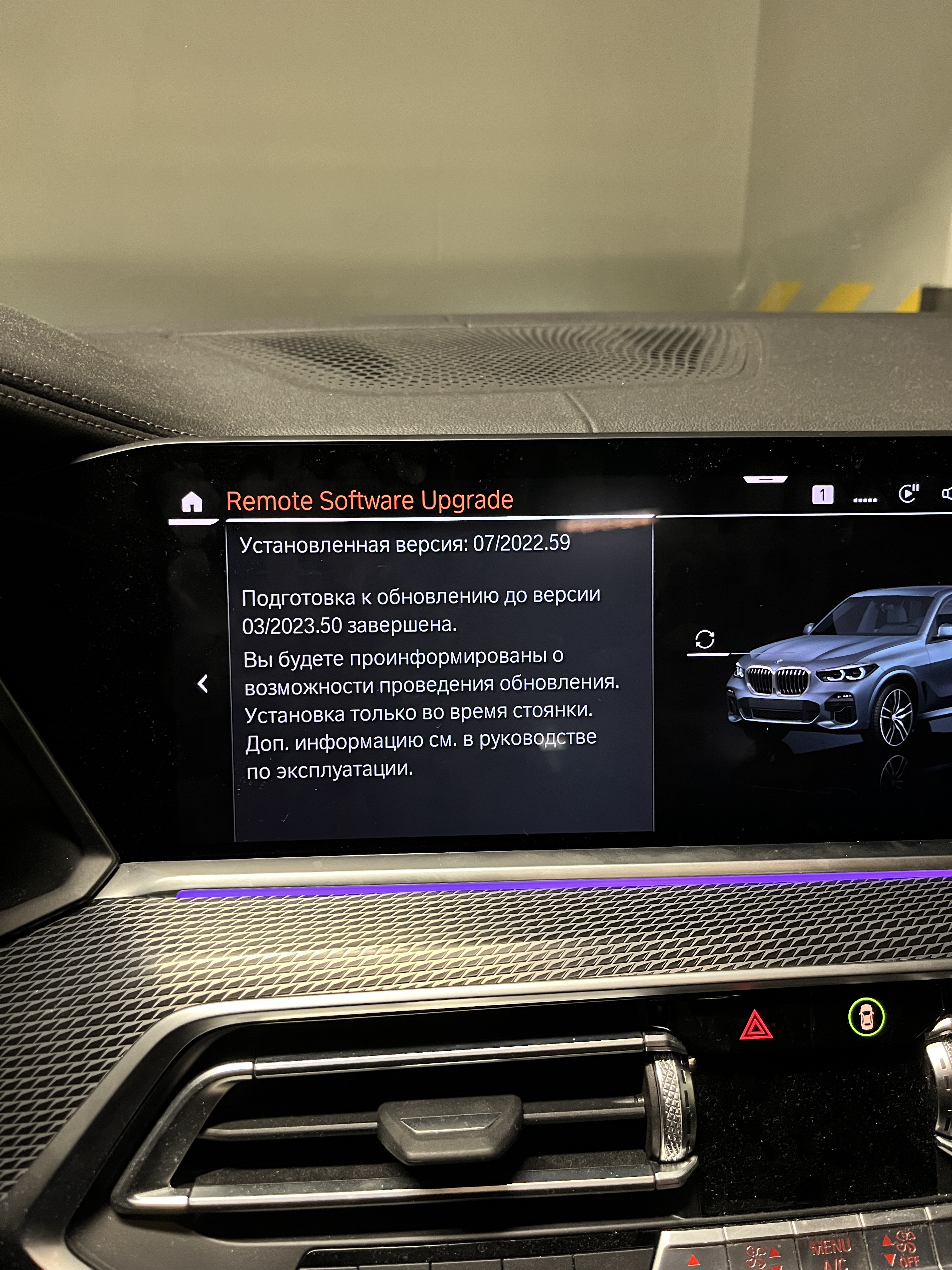

    Поделюсь. Машину сегодня удалось обновить без особых усилий.
    Давно уже был аккаунт на MyBmw зарегистрированный на русский email. Машина была 5GT F07 и всё работало. Её продал и пригнал из Бельгии X5 G05. Пробовал добавить её, но не тут то было. Какая-то ошибка была. Что-то там с регионом. Уже не помню. Зарегистрировался заново на BMW.de и уже с почтой gmail.com. Машина без проблем сразу привязалась. На днях выскочило уведомление с обновлением. Скачалось и просит сесть в машину и передать данные. С утра сегодня сел и сразу пошла передача данных (первое фото)
    Сразу после окончания написано, что проинформирует когда будет готова к установке (второе фото) И только во время стоянки.
    Не долго думая, выключил зажигание и выскочило новое сообщение о готовности установки (третье фото).
    Дальше пишет, что можете закрыть машину и идти домой. Нажал ОК, закрыл машину и пошел домой.
    Спустя мин 20 уведомление из приложения, что авто обновлено.
    Завтра с утра будем удивляться…
    Бес, LanderAJ и Novatech нравится это.
