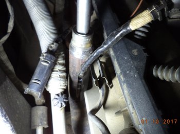

    День добрый соклубники! Подскажите кто менял второй лямдозонд перед катализатором,в моторе н 52н обьем три литра,в кузове е 70 год 2007? Вообщем диагностика приговорила к замене двух лямдозондов,первый был куплен по бошу и успешно мной самим заменен а вот со вторым засада,он в очень не доступном месте,вблизи моторного щита,и за самим мотором,я его нащупал но ключом подобраться почти не возможно,быть может его обрезать болгаркой,в смысле гаечный ключ???Вообщем буду признателен за любую информацию по этому поводу заранее спасибо!

    на м54 делал такой ключ /по фото из инета/.
    Здаров , куда пропал на года.

    Привет Виктор!!!! Ты поменял фотку на аватарке,у тебя там был кот если я не ошибаюсь? Ключ твой гляну по моему он обычный судя по фото,головка с удлинителем,или я ошибаюсь?Дружище,ты так и ездишь на Е 53?

    А снятие коллектора это то чего я так боялся,чтобы заменить лямдозонд, неужели по другому ни как?

    Спасибо Миша,четкая информация,теперь примерно понятно какие ключи надо иметь для замены лямдов.Ппийдется что то подобное изготавливать,так как снимать коллектор не вариант вообще.
