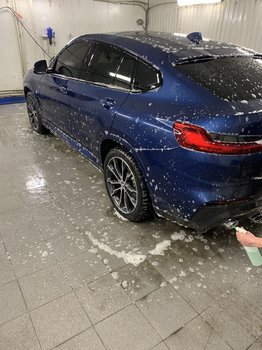

    Смотри сюда )Взял девочке новый G02.Вот эта труба (2я)которую трёт мойщик не дымит от слова СОВСЕМ )
