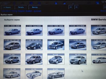

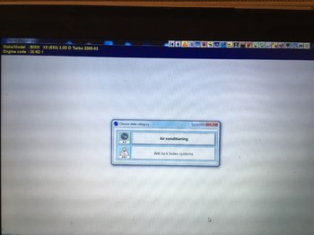

    Для бмв - WDS. Для вага - Autodata 3.18, но на бмв в ней по схемам только абс и кондей
      3 МБ
      10
      4 МБ
      8
