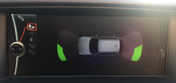

    Предыстория: Купил Х1 2015-го года. Модель переходная. То есть кузов E84 (и так же по VIN определяется), а вот ЭБУ все стоят уже от F48. Машина была из под града. Было разбито стекло багажника. Видимо затекла вода. Итог - 3 сгоревших блока: Бесключевого доступа, парктроников и камеры заднего вида. Первые два купил б/у и поменял без проблем. А вот с камерой вышел затык. Покупал и возвращал 3 модуля - изображения нету и машина их не видит. Точнее не видит дилерская BMW Rheingold. А вот Tool32 видит, но не позволяет провести никаких действий кроме как чтения и сброса ошибок. Например переписать VIN блока на нужный - кнопка не активна.

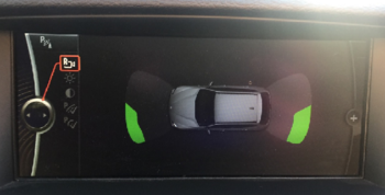

    Нашел человека с паяльником. 3 дня он колдовал - в конце-концов восстановил мой родной блок. Подключили - все в идеале. Tool32 видит и позволяет проводить абсолютно все манипуляции. BMW Rheingold видит Никаких ошибок. Все отклики идут. Калибровку камера проходит, питание камеры прыгает 72-80 mA. Все отклики идут. На дисплее тишина. Отображается на весь экран парктроник. Изображения с камеры нету. Сама иконка камеры отображается белым, но без галочки а остальные 4 иконки (яркость, контрастность и еще две) серым. Вот так:

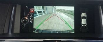

    Рядом стояла F-ка со схожей системой - у нее вот такая картинка
    Вот такая беда. Может есть у кого какие идеи?
    П.С.
    Сегодня был у ОД. Подтвердили, что блок рабочий, но вот при попытке обновить ПО блокирует процесс. Написали в техподдержку. Ждемс.
