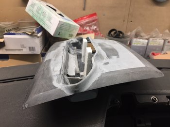

    EVROVAGONKA нравится это.

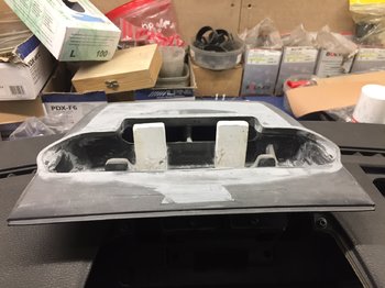

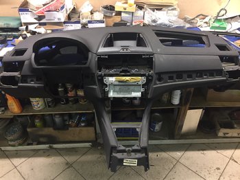

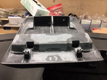

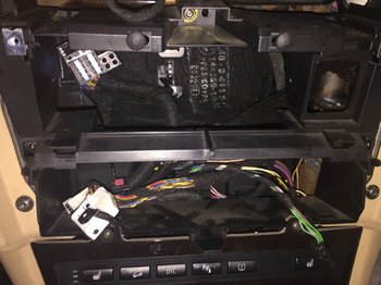

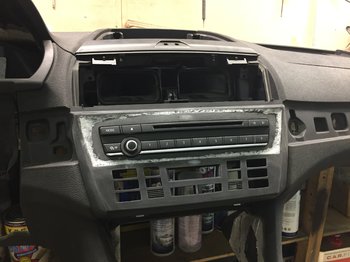

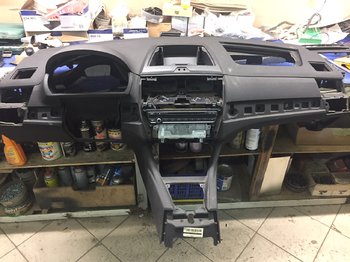

    Добрый день! Долго я мирился с MK4, но настало время). Все началось со знакомства и личного контакта с Олегом (megars) и его е53 и установки в него CIC, там уже все понятно и не одна инсталляция освещена на форуме. Посмотрим, что получится))). Была куплена приборная панель и верхний карман для макетирования и экспериментов, пока идет все как и задумывалось. Задача: поставить голову NBT как и должно быть в торпедо с его оригинальной накладкой, прикинули - вот что получилось.

    А куда панель климата?

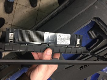

    Как и была , просто нбт не до конца утоплен в панель .
    Кстати в кодировочном файле от цыц е83 есть , так что производитель предполагал установку , но видимо решил не создавать лишнюю конкуренцию новому кузову .

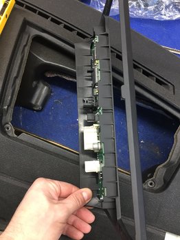

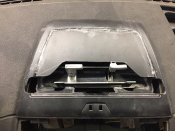

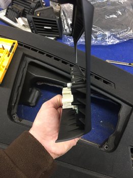

  13. MKB
    MKB Участник тусовки
    9 мар 2009

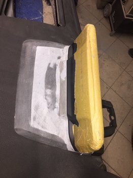

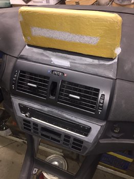

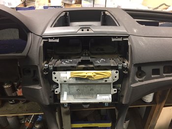

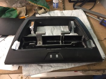

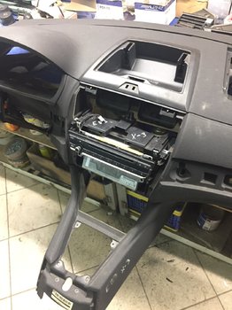

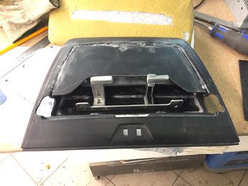

    118

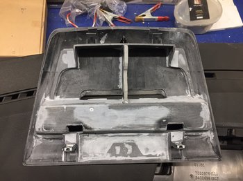

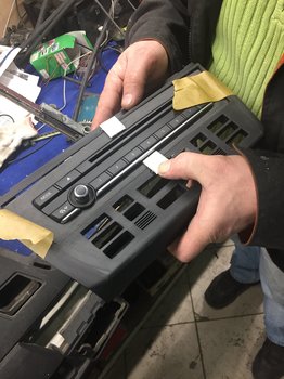

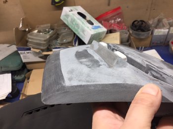

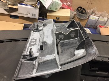

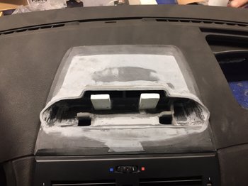

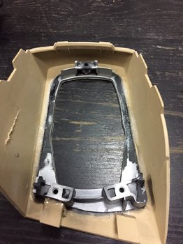

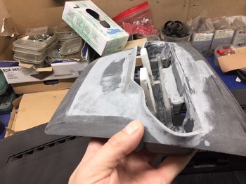

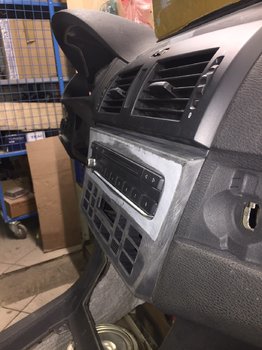

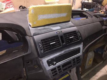

    Продолжаем) Сегодня при разборе машины и примерки непосредственно кирпича в торпедо, понял, не хватает глубины для его посадки. Панель климата имеет достаточно высокий корпус и попытка разобрать и произвести замеры, результат тот же, упираемся в корпус печки, вывод кирпич едет на место MK4 в левый борт. Начали макетирование и подгонку панели кирпича в накладку климата, смотрим, что получается..

    voyager888, EVROVAGONKA, Lexich и ещё 1-му нравится это.

    К сожалению этого и следовало ожидать.
    Про какие варианты установки я слышал - только расположение головы в багажнике на предполагаемом месте штатных блоков.
    Стиль пластика панели NBT подходит под стиль пластика основной рамки Е83?

    Покрасим всю панель в цвет оригинала и закроем все тактильным лаком как в оригинале)

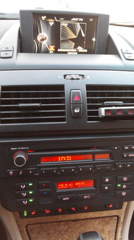

    Стоит реально, только это не НБТ, это энтри.

    как это это управляется, кинь по больше фоток) спасибо
  23. APP
    APP Участник тусовки
    19 апр 2007
    241
    Я уже выкладывал фотки в другой теме, это окончательный вариант.
    Открывание монитора пока никак не управляется, руки не дошли. Сама система управляется кнопками на руле и контроллером.

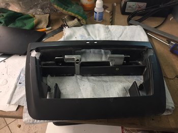

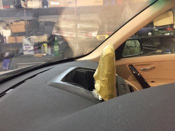

  25. MKB
    9 мар 2009

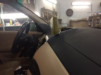

    118

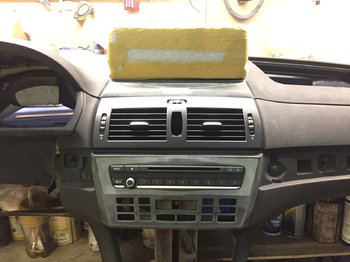

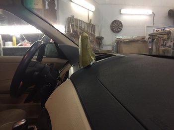

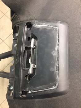

    Продолжаем макетирование, выставляли сегодня монитор, играли с углами. Если его наклонить 3-5 градусов, начинается блик от света, через лобовое:shock:. Подумал и поставил его ровно, мне очень понравилось как сидит, стоит без наклона и нету засвета с лобового. По фото видно как все непросто, изготовили направляющие под родные уши на мониторе и все это сделали единым целым с креплением внизу самого монитора к рамке, теперь становится в нее как родной и четко. Дальше сложнее, красота и углы и подгонка всего к торпедо...

  26. MKB
    9 мар 2009

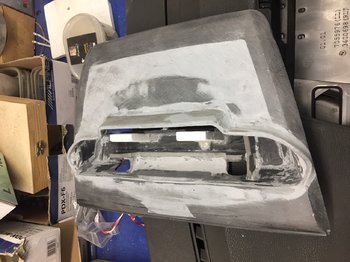

    118

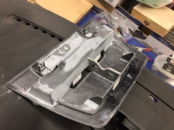

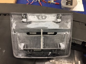

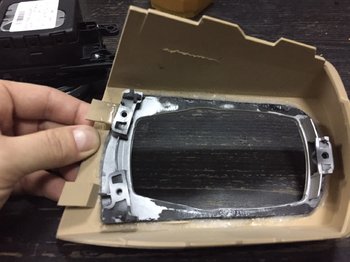

    Первый макет не понравился, решил по другому сделать крепление монитора и направляющие, смотрим:hi:

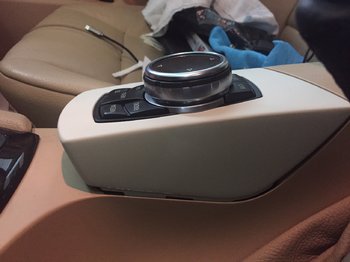

    118

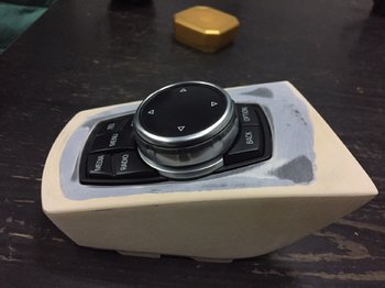

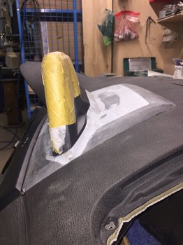

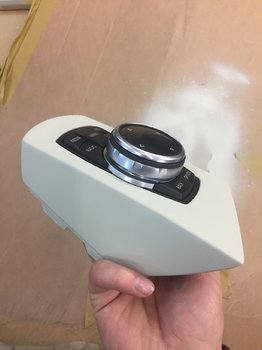

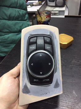

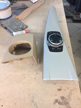

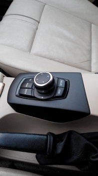

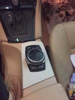

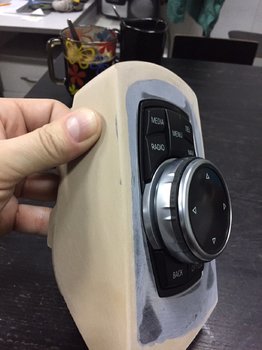

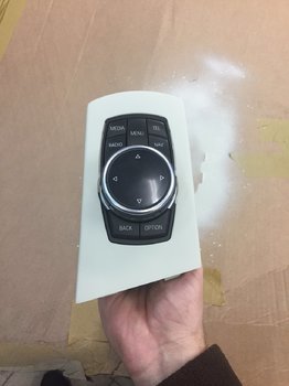

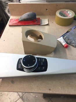

    Пришло время iDrive Touch Controller

  28. Lexich
    Lexich Живу я здесь
    12 сен 2011
    10,527
    Это пока загрунтовано, а потом будет в цвет салона?

    без подстаканника - шило

  30. MKB
    9 мар 2009
    118
    потом покрашу в оригинал цвет под тактильным лаком
