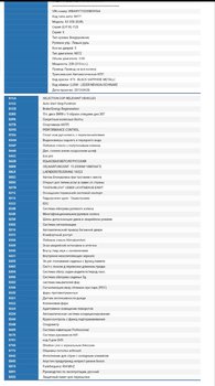

    Возможно ли на моем nbt допилить проигрывание видео (видео файлы не видит на флэшке) и русское голосовое управление?:idea:. Мерси за помощь!:thumbup:
    Вот расшифровка вин
