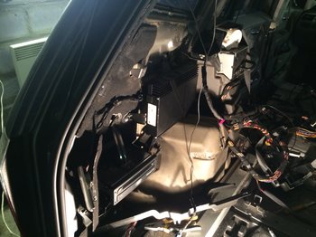

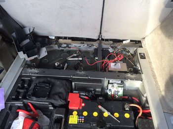

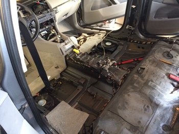

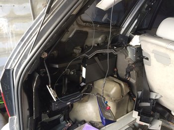

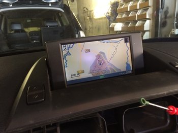

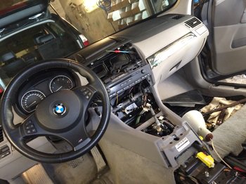

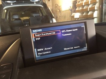

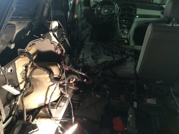

    Давно хотел приобрести штатный монитор, по случаю приобрел. Оплатил, отправили. Пока шел монитор, решился до кучи dsp воткнуть, все равно пол машины разбирать. И вот настал тот час, когда все оказалось в моих руках. Но пришло все с разных комплектов, т.е. прводка navi отдельно dsp отдельно. нужно было все это дело поженить. Часов за 6 я выплел navi и в плел в dsp. дело муторное, вариантов не было. Еще за 2 вечера у становил на автомобиль. Весь в пред кушении, пошел воткнул массу, повернул ключик, вставил диск навигации (давно приготовлен был) и и вау все заработало. Думал над тв модулем, телевизор не смотрю. Остался комплект hi-fi 10 года выпуска, в идельном состоянии (проводка, усилитель и все динамики) кому интересно …

    :thumbup:Получилось не плохо
    Ну а с другой стороны стоили эти усилия?
    По сути мультимедиа старенькая .
    Если уж гулять то по полной , можно было какой нибудь андроид воткнуть
