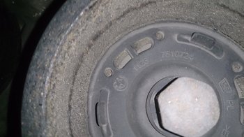

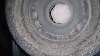

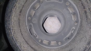

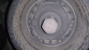

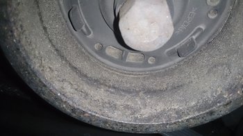

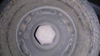

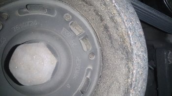

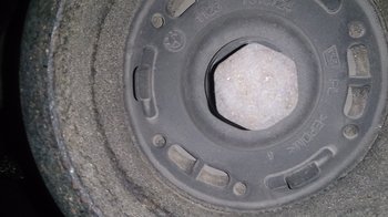

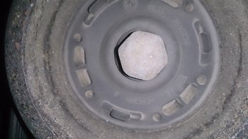

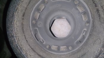

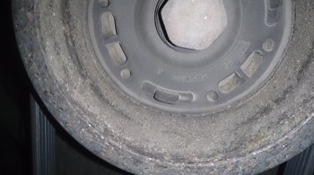

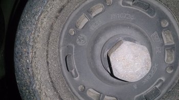

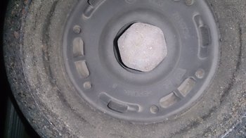

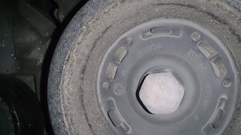

    Сфоткал шкив коленвала . Живой он или уже под замену ?
    DSC_4335.JPG DSC_4336.JPG DSC_4337.JPG DSC_4338.JPG DSC_4339.JPG DSC_4340.JPG DSC_4341.JPG DSC_4342.JPG DSC_4344.JPG DSC_4345.JPG DSC_4346.JPG DSC_4347.JPG DSC_4348.JPG DSC_4349.JPG
    Попробовал пробить его по номеру , но ничего не нашлось . Что за шкив такой ?:shock:
  23. s N e G
    s N e G Старожил
    5 ноя 2011
    5,865
    Тюменская обл.
    номер нанесен на резинке, она идет отдельно от шкива
  24. Reskator
    Reskator Абориген
    4 окт 2008
    2,873
    А что за резинка ? Нигде в каталоге её не нашёл .
    Т.е. она как заглушка шкива и вокруг неё это не трещины ?
  25. s N e G
    s N e G Старожил
    5 ноя 2011
    5,865
    Тюменская обл.
    типа пыльника, я ее снимал не снимая вообще ничего, она там просто вставлена на болт шкива
  26. Reskator
    Reskator Абориген
    4 окт 2008
    2,873
    Спасибо огромное !
    Я уж думал там трещина вокруг нее . И то что шкив не стандартный .
    Прежний владелец очень любил заезжать в "тюнинговую" контору .
  27. kalter
    kalter Старожил
    14 сен 2010
    6,398
    А я думаю, что хана демпферу. Возьмись руками и пошатай его туда сюда. Почувствуешь "люфт" в резине - под замену.
  28. Reskator
    Reskator Абориген
    4 окт 2008
    2,873
    На м54 демпфер разве не полностью металлический ?
  29. kalter
    kalter Старожил
    14 сен 2010
    6,398
    Он потому и демпфер, что если бы был полностью металлический, то ничего "демпфирующего" там бы не было.
  30. Reskator
    Reskator Абориген
    4 окт 2008
    2,873
    Спасибо ! Теперь буду знать )
    Просто обычно про замену демпфера говорят по 3.0D . Поэтому и удивился , что такое может быть у м54 .
