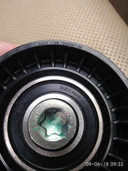

    чтобы не потерять прикреплю выдержку из указанной Вами темы, с указанием номеров аналога
    ,, е70 4,8 засвистел ролик и было принято решения поменять оба, и ролик натяжителя и обводной ролик. По программе выдает только оригинальные детали, 11287545296-натяжитель , и 11287545297 обводной ролик. Излазив интернет я ради эксперимента решил попробовать установить ролики от е63 650 так как на эту модель есть не оригинальные заменители. Были куплены ролик натяжителя (534012210 INA) и обводной ролик (532034210 INA). Вчера вечером все это заменил, но я натяжитель оставил родной и поменял только ролик. Связано это тем что на родном натяжителе есть небольшой подиум и ролик немного выступает, а от е63 он немного утоплен и край ремня немножечко выступает. За обе детали я отдал 2600 руб, а менял сам, работает все без шума и звука. Надеюсь кому то будет интересна данная тема и информация"

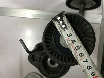

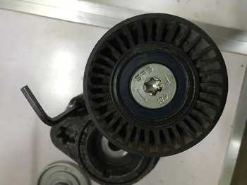

    Exist, шел правда около недели, но я не торопился) Я его еще не поменял, сегодня сделаю фотку, там маркировка INA есть, но другая. Не знаю будет пробиваться или нет по каталогам.
    Andrei009 нравится это.
  18. Chelman
    Chelman Участник тусовки
    13 авг 2012
    96
    Челябинская обл.
    Только из сервиса, на снятом ролике точно такая же маркировка.

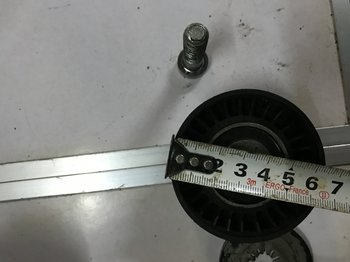

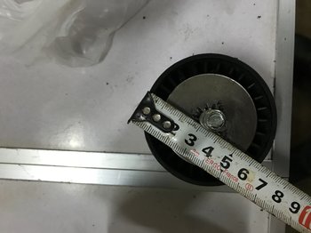

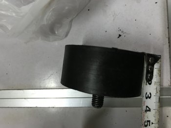

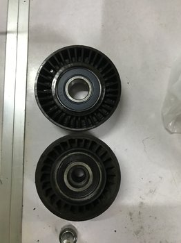

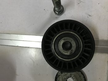

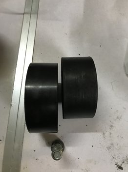

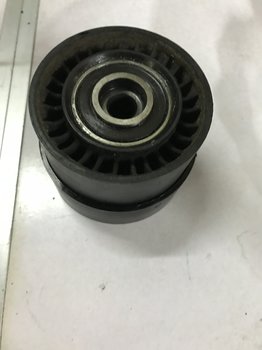

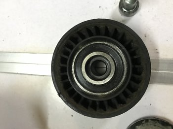

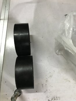

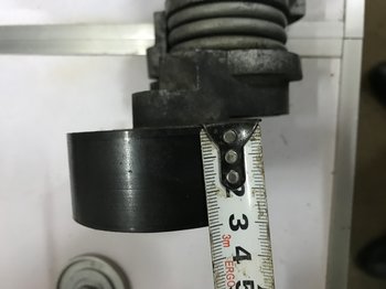

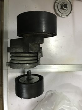

  20. макс394
    макс394 Участник тусовки
    9 ноя 2009
    154

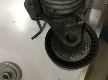

    В общем почитал форум и решил тоже заказать и поменять натяжной и обводной ролики генератора и ролик кондиционера. Как оказалось на холодную свистел ролик кондея. Заказал все в экзисте: Ina 532034210 обводной, Optimal 0-N1507S и натяжной кондея от е53 4.4 Optimal 0-N1512S. Когда снял все ролики понял одну вещь, что обводной ролик у меня размером 65*30 а заказал 70*26, натяжной 70*30 заказал 70*26, натяжной кондея по размерам подошёл, но у него посадочное место немного глубже чем у оригинала и когда я его поставил он почти чиркал о механизм натяжения. Хз может только у меня так.
  21. макс394
    9 ноя 2009
    154
    C45600E7-AE26-4E2F-B961-1180B3C0C186.jpeg И ещё интересный момент, болт с обратной стороны натяжителя генератора завальцован. На фото видно точку, пробовал открутить не получилось, ещё там вроде обратная резьба.
