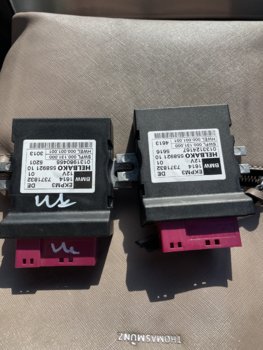

    Вот это блок меняли
  9. ОлегЛ
    ОлегЛ Старожил
    14 сен 2006
    4,519
    Это EKPS, блок управления ТННД. Но из поста 5, про неровную работу после запуска, есть намеки на ТНВД. ТННД и ТНВД "связаны". Очень бы хотелось увидеть ошибки, на основании которых поменяно все перечисленное оборудование, желательно с райнголда (иста-д). А то уж очень большой диапазон для гаданий.

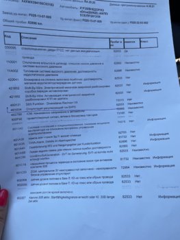

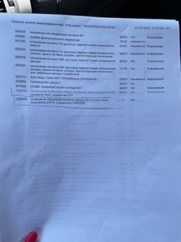

    Это диагностика, после повторного посещения сервиса, кстати после первого диагностическую карту нам так никто и не показал

    А по каким ошибкам видно, сейчас проблема в EKPS?
  16. ОлегЛ
    ОлегЛ Старожил
    14 сен 2006
    4,519
    По подчеркнутым. Но это не сейчас, а на тот момент, когда они появились. Ошибки надо смотреть, когда возникла неисправность и от них отталкиваться. Т.е. на момент пробега и времени. Сейчас Вам надо ловить неисправность или искусственно ее создать, чтобы понять причину и устанить.
