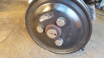

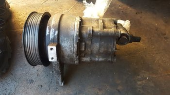

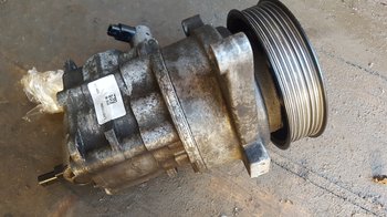

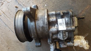

    Продам насос двухконтурный ГУРа для 3.0D дизеля N57, стоял на BMW F01 730D 245л.с. с подвеской Dynamic Drive. Оригинальный артикул 32416776178 / 32414076315.

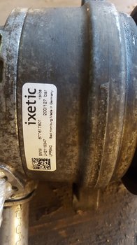

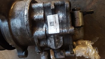

    На насосе стоят маркировки IXETIC LFR540, LH2115347, BMW 677617801.
    Как оказалось, насос рабочий. Предыстория такова: начал гудеть ГУР, думали что насос. Купил себе насос ГУРа и бачек ГУРа новый, поменяли, а гул не прошел. Оказалось, что подсос воздуха пошел с всасывающего шланга. Заменили шланг, и все хорошо стало. Этот насос (который продаю) в итоге сдал на проверку (СТО Авто-Вольт, г. Вологда,ул. Гончарная 4А), итог - насос в идеале, герметичный, подсоса воздуха нет. У кого есть возможность, можем вместе скататься и сдать насос на диагностику, посмотрят при вас.
    Цена 15000 рублей, на проверку даю 2 дня, г. Вологда, отправлю куда угодно.
