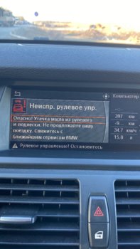

    Уважаемые форумчане. Прошу Вашей помощи, возможно кто-то смог решить вопрос. BMW X6, E71, двигатель N54.
    Вышла ошибка о неисправности рулевого управления, начинает гудеть руль. Прижимаюсь к обочине, открываю капот - масло ГУР выдавило из под крышки под капот.
