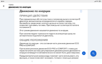

    попробуйте в экопро проехать,
    там при сбросе газа машина едет на нейтралке без оборотов двигателя

    Как на нейтралке если включен режим драйв? И куда делись обороты двигателя?

    Такой умный режим коробки в экопро. При отпусканием газа включается как бы нейтралка. Заметно по увеличенному накату и уменьшению оборотов. Попробуйте и сравните со стандартным режимом. Разницу почувствуете. Об этом узнал в BMW Expirence Drive

    Инструкцию к машине читайте
