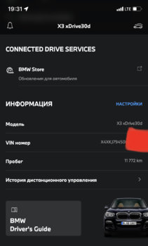

  5. Viktor07rus
    Viktor07rus Участник тусовки
    26 фев 2022
    65
    И на что тут смотреть? типо х3 с 11 000км пробега? Не понятно какого года выпуска! Ну если верить пробегу из конектеда то тогда лучше отказаться от покупке авто так как у кучи народа с пробегами 100 000км + зато в конектеде не более 80 000км))
