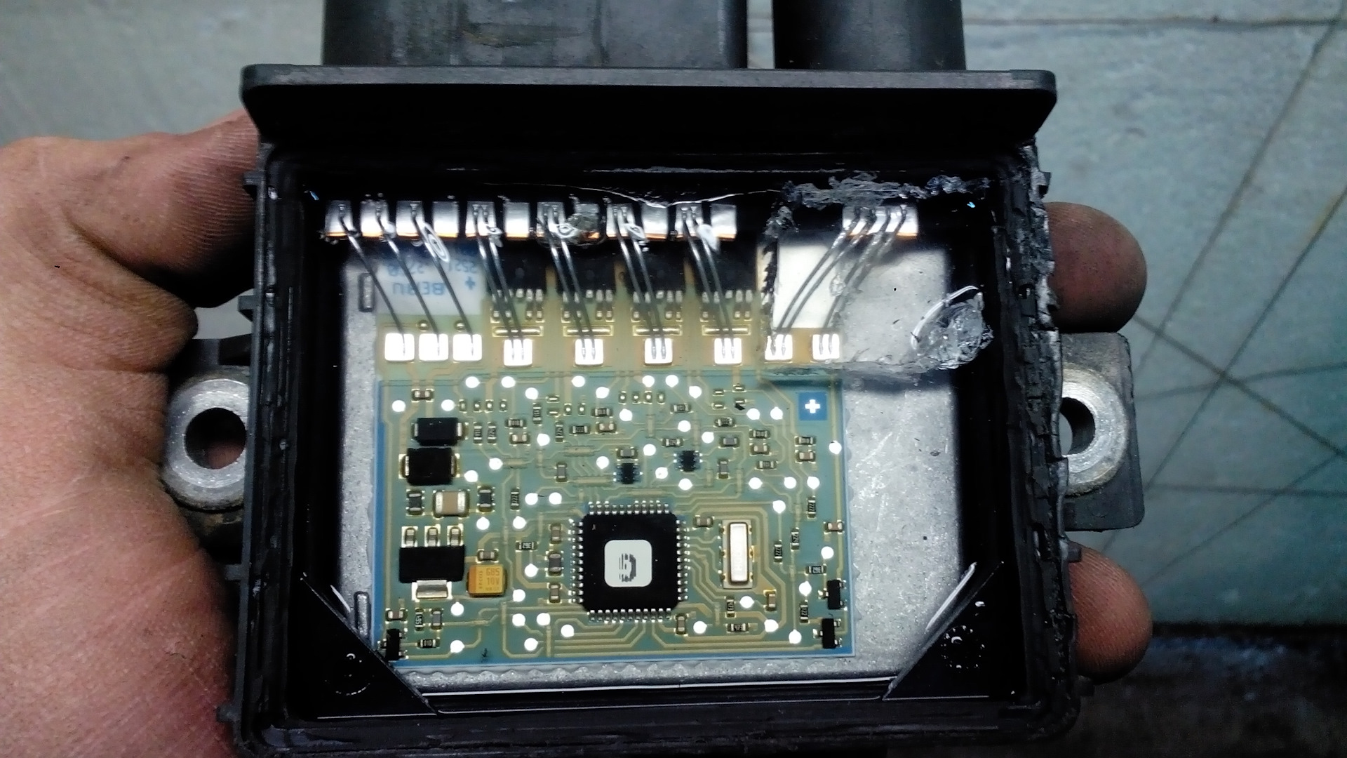

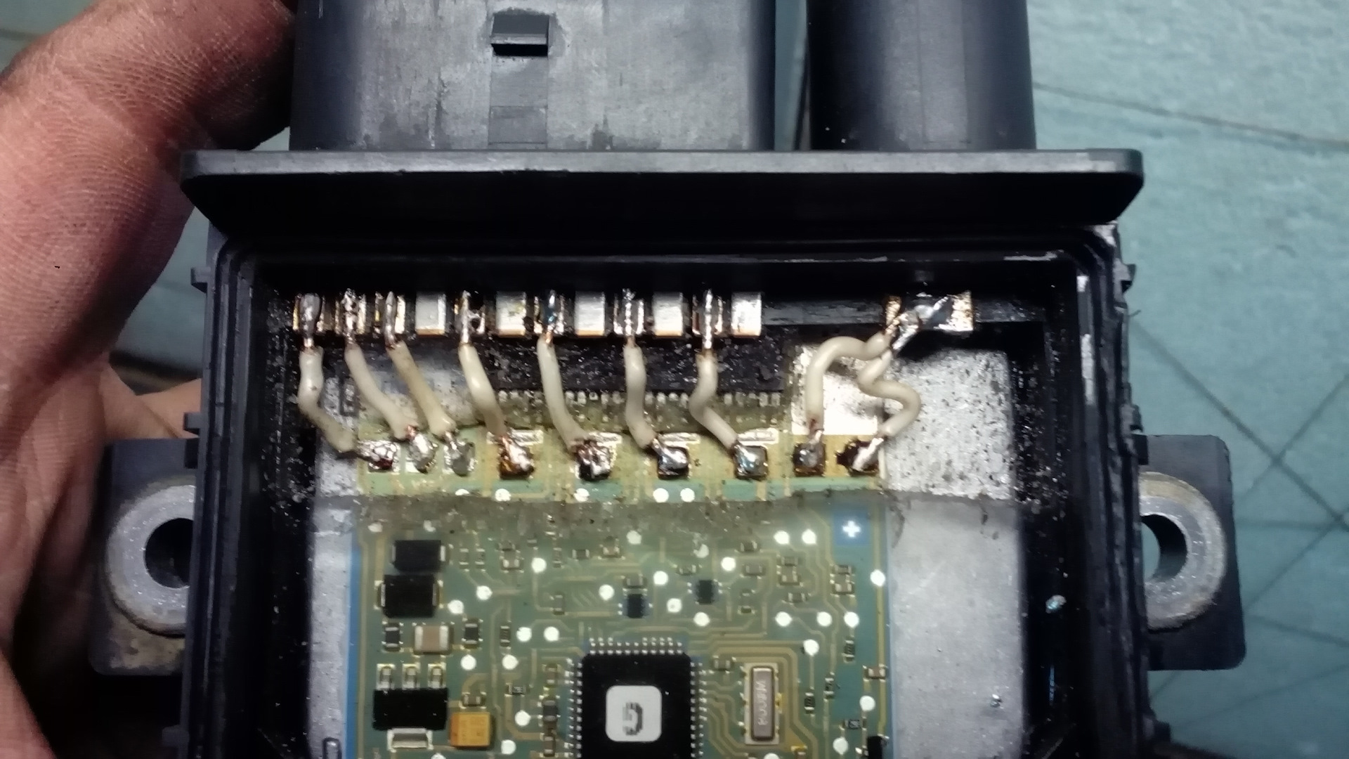

    Вот блок накала свечей моторов М57х в оригинале:
    И после:
    Думаю не сложно по фото понять в чём проблема. У кого руки растут из правильного места, может починить сам.
    А вот блок для первым М57, который практически вечный:
    Такой не вскрывал, не доводилось слышать о проблемах с ним. Само собой не утверждаю что он вечный.

    Понятно. Чисто софтверная проблема, решаемая паяльником. :D

    кстати по виду внутрянки на м47n2 так же всё выглядят. пятаки лучше отпаивать на плате которые. у них покрытие какое то не паяющееся. их греешь, отпаиваешь и под ними поверхность нормально паяющаяся.
