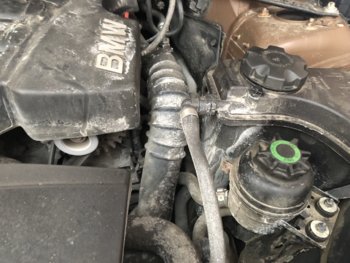

  13. Илья Водяной мир
    Илья Водяной мир Участник тусовки
    14 ноя 2023
    33
    Камрады всем привет! в сильные для наших широт морозы (-29, правда сейчас уже -13) стала уходить охлаждай-ка, уже влил 1л до минимума, через неделю приборка запросила ещё...( см фото , под авто подтёков нет, есть подозрения на крышку бачка... что скажете? был ли опыт?спасибо!!! фото прикладываю

    если антифриз фирменный, то он люминисцентный - подтеки видны в уф свете. В сервисе должна быть лампа уф.
    Так же есть способ - вечером паркуешься на горячей авте в темном месте, глушишь, открываешь авто и с фонариком смотришь - искать струйки пара... зимой хорошо видны. Из помпы там, соединений, радиатора... Крышку бачка тоже можно так проверять... после выключения помпы антифриз догревается чутка от горячего двигателя...

    Текут старые быстросьемы. Причем, именно на морозе из-за деформации шлангов. Тоже было такое два года назад от -20 и ниже, причем, если не ездить на авто сутки и более.
    Если ездить каждый день - антифриз не уходил.
    Протечку так и не нашел, но 1,5 года назад мыли радиаторы со съемом, а затем промазывали быстросъемы изнутри каким то составом (возможно солидол :) ), сейчас всё ок.

  22. Илья Водяной мир
    14 ноя 2023
    33
    Камрады всем спасибо, как и говорил заменил крышку расширительного бачка на оригинал(кстати стояла не оргии какая то) веду наблюдение, потом отчитаюсь, вдруг кому пригодится
    BMW-E83 нравится это.
  23. Илья Водяной мир
    14 ноя 2023
    33
    После замены крышки прошёл 600 км и 4 дня езды по город/кад пока антифриз не уходит :thumbup: вдруг кому пригодится

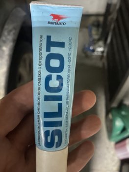

  29. tobish
    tobish Завсегдатай
    30 апр 2007
    1,332
    Я вот такую использую для смазки уплотнений быстросъемов. Водой плохо смывается, хорошая штука.
