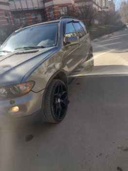

    Всем привет! Столкнулся с такой проблемой: Когда на драйве резко выжимаю газ или нажимаю в кикдаун, периодически мигает ошибка DSC 4x4 и мотор ревет, но мощности не передаются на привода, будто на нейтралке газ выжимаю. Это случается примерно в 1 из 3 кикдаунов. Иногда, на скорости, при выжимании в пол, машину немного уносит, как будто на какой-то привод не приходит мощности.
    Проблема появилась после того, как я поменял колеса - с R17 на R21. Раньше ездил на R20, всё было нормально. Вероятно, при замене колес обратно, проблема исчезнет. Но знакомые на таком же авто, спокойно ездят на R21 и проблем подобных нет.
    Подскажите, в какую сторону копать? Умирает раздатка, сервопривод? Или сами привода? Почему, в таком случае, на R17 и на R20 всё в порядке?
    Автомобиль BMW X5 e53, 2005гв, 3.0i, Мотор M54B30
    Колеса 215 стиль: зад 315/30/R21, перед 275/30/R21

    Фишка в том, что редуктора и раздатка в этой машине расчитаны на одинаковый диаметр передних и задних колес. Можешь диски любого диаметра обуть в резину любой ширины и высоты, но главное: соблюсти одинаковость ОБЩЕГО диаметра всех колес В противном случае ремонт раздатки или замена переднего редуктора!

    Ну чтож, поставил я опять 21 колёса, поменяв две передние покрышки с 275/30 на 275/35, заднюю резину оставил ту же 315/30.
    Проблем больше нет никаких. Ни пинков, ни газа в нейтраль, ни ошибок. Всем спасибо за помощь!
