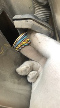

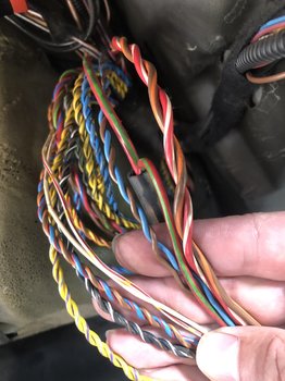

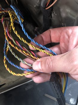

    Дело было так) приобрел усел, best balance dsp 6l, он подходит для системы hi fi, это когда в каждой по 1 паре проводов и два канала на подсидельники, так вот, а у меня в каждой двери идет по два канала , отдельно на вч и на сч, и два канала подсидельники, По началу когда подключил штатный разьем у меня запели только вч в передних дверях и сч в задних, остальные пины разьема просто не совпадали или были не задействованы, сейчас я немного разобрался, и подключил подсидельники ( кстати штатные подсидельники этим уселом отлично режутся по верху и по низу и отлично играют как сабы) , так вот суть в другом, спрашивал у гуру спецов как сделать лучше и все как один «делай по каналку как играет настраивай и радуйся!» нооо я так не хочу, не то ( хочу что бы играли все динамики) так вот, хочу сделать так, на каждый дверной канал повешать кроссоверы, то есть будет 4 кроса которые будут делить канал на вч и сч, вопрос правильно ли это? И какие кросы выбрать? Акустика штатная, во всяком случае пока... фото проводов дверных и косы идущей к усилителю прилагаю)...

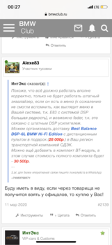

    Прикрепляю скрин, а то потом скажете нет не говорили такого

    Я не писал, что точно подойдёт, а написал, что возможно ..., т.к. такая система большая редкость и уже никто не помнит её схемотехнику.
    Я Вам уже ответил выше, по поводу дверной акустики.
    А то потом снова напишите, что мы Вас с толку сбили ... :D:D:D
