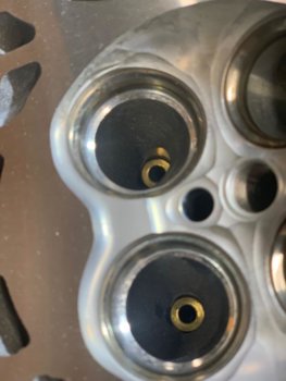

    Вот так сделали?

    нужно было ремонтировать и головку сразу, выводить плоскость, и менять направляющие, причина масложора может быть экзотической типа трещины, или в том что болтаются клапана, из за износа направляющих, замена колпачков тут не поможет.
