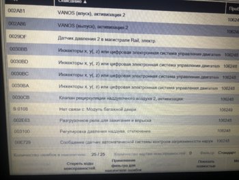

    В общем машина заехала сама поменяли столбик, собрали, включаю рейнголд, вывалил кучи ошибок, даже не знаю куда копать, думаю может массу где забыл прикрутить, на вскидку где дме прикручена, коробочки где катушки прикручены, подрамник на кузов прикручен. Электриков в нашей дыре нет, помогите советом

    DME под замену, массы проверить. Если чо есть такой в наличии.

    Из фото непонятно, какие в данный момент есть неисправности и где старые ошибки, неактивные. Если так просто вывалить ошибки без понимания где активная а где нет, то вам и насоветуют....поменять машину например...

    Завели, отошло реле dme черное
