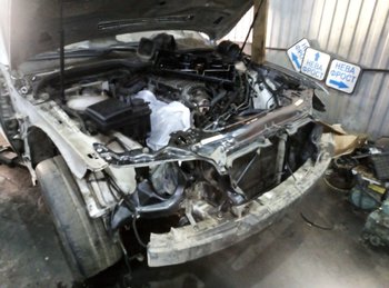

  2. NutsOpeshek
    NutsOpeshek Новичок
    1 авг 2019
    2
    Вот этот парень
      138.8 КБ
      42
