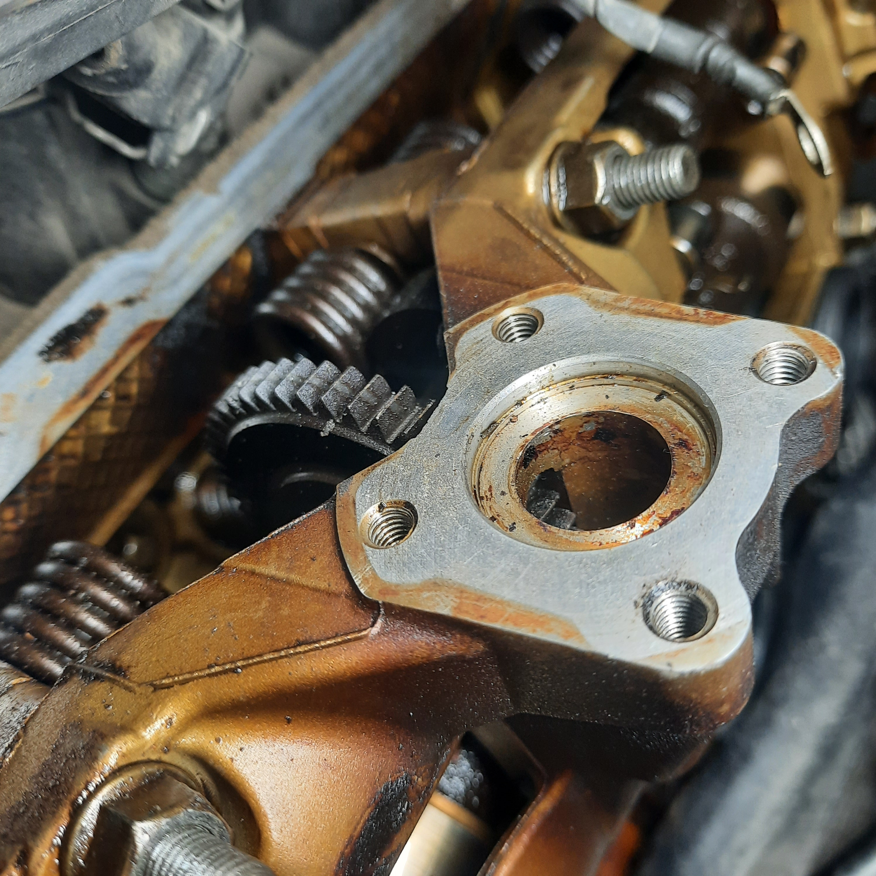

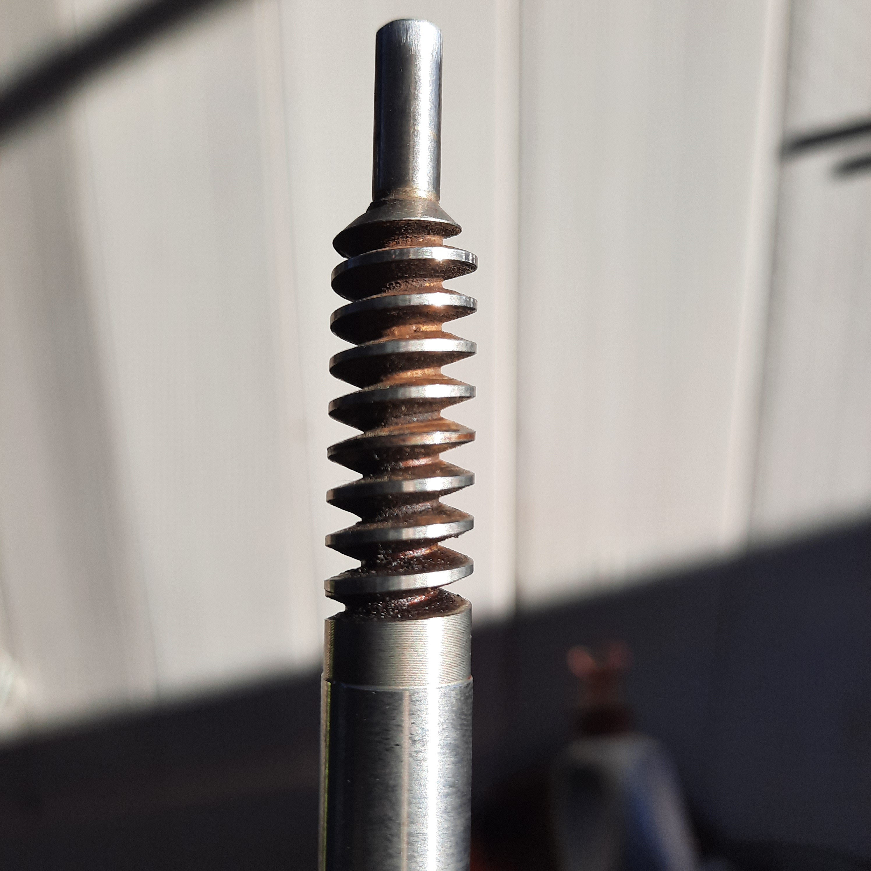

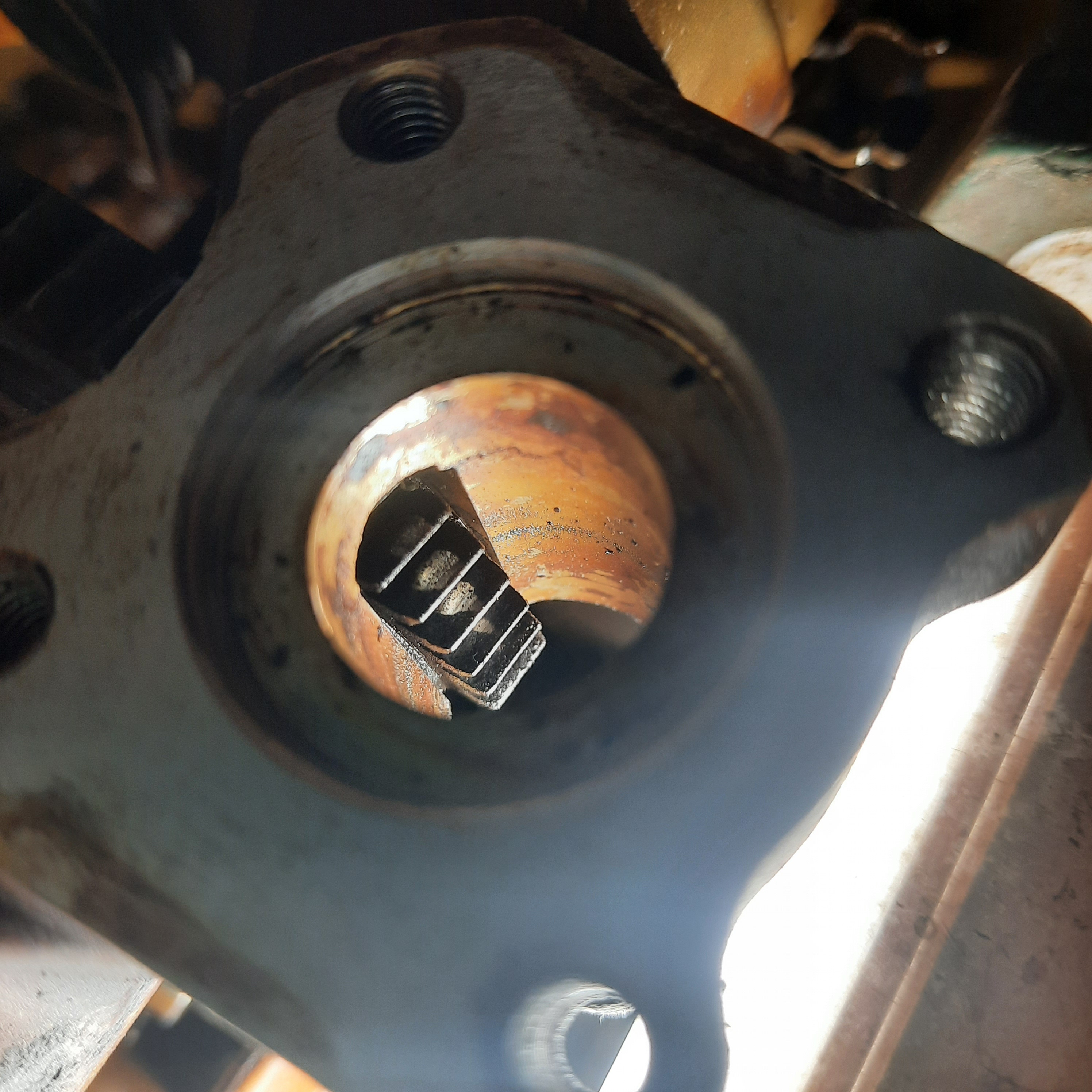

    Недавно также менял прокладку клапанной крышки на стороне цилиндров 5-8 обратил внимание на промвал, выработки в постели видимой я лично не увидел. Гребенка промвала и серводвигателя тоже без выработки на мой взгляд, есть фото их но не знаю как сюда вставить.:facepalm:

    И фоточки гребёнки промежуточного вала вульвытроника

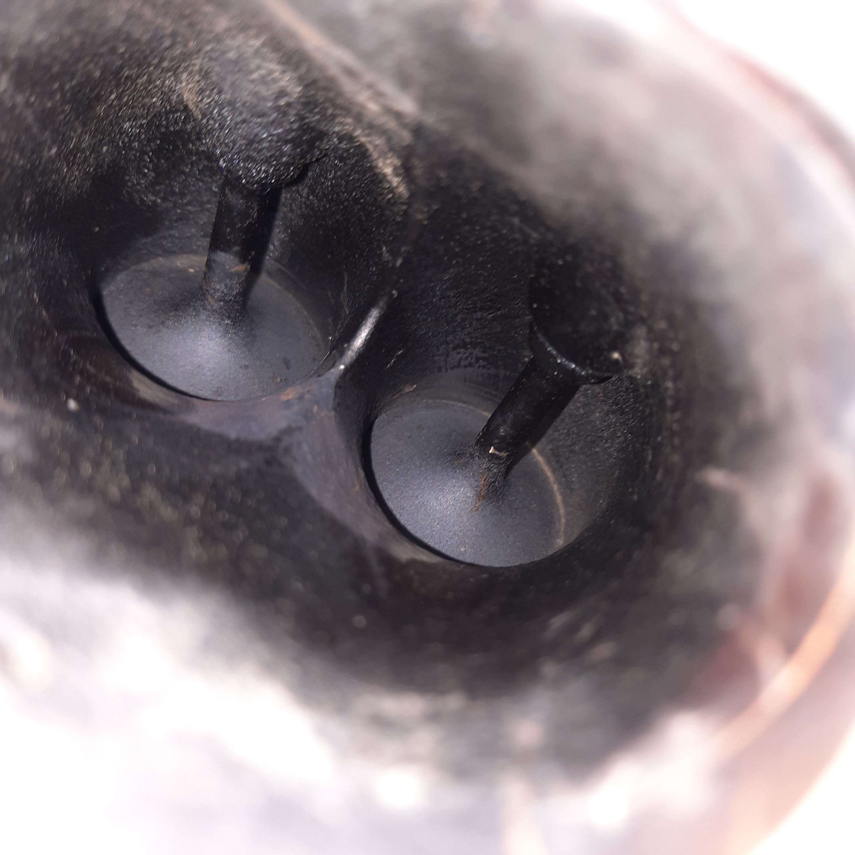

    Нет у меня нагара на клапанах. [​IMG]
    Снимал впускной коллектор на днях чтобы заменить трубку отопителя в развале блока.
    Заодно и форсунки на стенде пролили, тоже норм.
    Я думаю что проблема в механике системы вальветроник. Но как проверить??? Недавно менял прокладку на стороне 5-8 верхние фото с того мероприятия. Визуально все хорошо, лифтов и выработок нет. Зазоров в постелях впускного вала и промежуточного рычага также нет. Может проблема в промежуточном рычаге, но тест истой также проходит на ура.
    А менять превентивно оба вала вместе с карамыслом и промежуточным рычагом не бюджетное решение. Хочется заменить непосредственно изношенную деталь.

    А по делу: если по вальветронику все ок, то мое мнение, что тогда нужно копать туда, чем этот вальветроник шевелит. А это клапана. И нифига у тебя они не чистые. Посмотри крупным планом на своем же фото. Но это со стороны окон. А что творится в камере сгорания, и на пояске клапана ты знать не можешь. Если был большой расход масла, нагар полюбасу должен быть. Чтобы было четкая работа, особенно на холостых, должны быть четкие зазорчики (открытие) клапанов. А на холостых это типа 0,8. А там нагару как конь на...б. Из за нагара эти щелки неравномерные, где то больше, где то меньше. При хорошем прогреве этот нагар раскаляется, разбухает. Вот тебе и неравномерная работа. Еслиб он управлялся дроссельной заслонки было бы все по другому. А здесь же газу прибавить, мы вальветронику увеличиваем открытие клапанов. Зазоры становятся больше, и разница уже не чувствительна.
