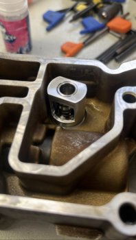

  6. SoundSpeed
    SoundSpeed Новичок
    13 авг 2015
    8
    Делаю такие клапана. Нарезаю резьбу в детали и на клапане, чтобы больше его не выдуло.
