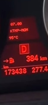

    А термостат у нас управляемый?
    Я ездил на моторах с управляемым, правда на бензине.
    На круизе идешь 120. Термостат потихоньку поднимает температуру ОЖ к 100. Горячие моторы, экология, лучшее сгорание и прочая муть. Короче мозги пытаются держать температуру ОЖ как можно выше.
    Обгон фуры - тапка в пол, 150. И сброс. У термостата почти нет реакции.
    Но если ещё одна фура или просто несколько раз тапку в пол/отпустить, то мозги распознают, что сейчас пойдут нагрузки. Температура уйдет за верхний предел.
    И тут же роняют ее к 80.
    Снова равномерное движение на круизе, снова медленно, но верно температура ползет к 100.
    Теперь о N57 245 (чип 310))) ).
    Еду на круизе 150. Температура ОЖ в инженерном меню 89-91. Дорога пошла в горку. Температура тоже до 97. Дорога вниз - и температура тоже возвращается к 90. По идее термостат должен ронять температуру при повышении нагрузки.
    Даже если он у нас неуправляемый, то все равно должен открываться и понять температуру.
    Не?:shock:

    Для обычного термоса то , что ты рассказал - обычный алгоритм
    Ничего выдающегося.

    Там жеж вроде было так, что термостат тупой, а перед ним стоит кипятильник который его открывает? Надо по схеме смотреть.

    Ну так на кипятильник кто дает команду дать ток?
    Мозги.
    Это и есть управляемый термостат.
    Я не за компьютером, с телефона. Не могу посмотреть схемы. В дороге такое наблюдал. Вот и спросил.

    Все правильно у тебя работает. На обгоне нагрузка увеличилась, температура тоже вверх, потом немного снижается. Неделю назад тоже рванул на море. N57 Е71. Примерно такая же картина по температуре. Ну может не 97, а максимум 95 градусов было. Термос, помпа новые, мойка радиаторов в начале лета.
