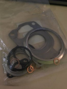

    Screenshot_20230407_122515_Gallery.jpg Решил проблему. Заклинило тягу актуатора малой турбины плюс замена самого электронного актуатора .
    Бес нравится это.
  18. boogeymen_1982
    boogeymen_1982 Новичок
    18 мар 2023
    9
    Дополнение шлифовка плоскости соединения молой турбины и коллектора. И ремкомплект прокладок турбин. Видео не загружает поэтому фото выше. Всем кто ответил спасибо.

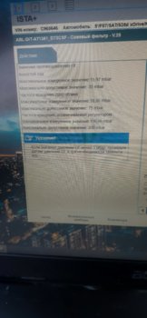

    Приветствую, есть такая проблема ф07 35д, на трассе теряется тяга есть ошибка по надуву 244С00(слишком низкое давление надува/положительное отклонение от номинального значения), преобразователи шланги это первым делом заменил, не помогло, подсказали возможно егр перепускает(отшил заглушил) не помогло, теперь предлогают сажу вырезать, возможно изза нее такие симптомы? По городу в режиме газ-тормоз едет нормально, на трассе на один разгон хватает потом все тяга пропадает, помогает перезапуск но так же на один раз, зарание очень благодарен, уже пол года бьюсь с этой проблемой...

    Судя по фото крыльчатка тоже себя не очень чувствует
