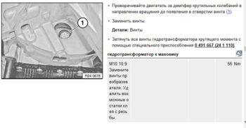

    Вдруг кто в курсе или у кого-то иста под рукой, подскажите пожалуйста, на какой момент и угол нужно затягивать болты крепления маховика к пластине бублика, в связке N55 и ZF8HP45?

    Пришлось ночью скачать 130гб исты, чтобы разобраться.
    В руководстве сказано, что чуть меньше:

    Это для заднего привода

    Странно.
    Ведь это скрин из ista, по моему вину. Машина - полноприводный Х6.

    Сам решай.
    На самом деле, что 56, что 60 это настолько рядом... Достаточно взять не дорогой динамометрический ключ, там вообще может быть погрешность более чем эти несчастные 4Нм
    Болты с клеем, никуда не денутся, хоть 56 хоть 60
