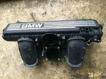

    Сегодня решил снять заслонку диса. Разобрал все как положено, но на своём законном месте её не оказалось, под неё даже отверстие не сделано. Кто-нибудь сталкивался с таким?

    Вот такой коллектор у меня

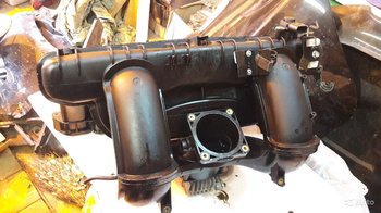

    А вот с отверстием под DISA

    У вас 3.0 и мощность 218 лс?
  6. Kolyan94
    Kolyan94 Участник тусовки
    19 апр 2019
    47
    Ханты-Мансийский АО
    Да, уже нашёл статью по этому поводу. Оказывается на 525 с 3-х литровым мотором и 218 лошадями не ставится коллектор с дисами. Радует конечно что он. Не попадут в двс, но печально что причина стука не найдена
