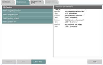

    Провода я прозвонил, вроде живые - на двух около 12 вольт, масса тоже звонится. Датчик вроде работает, я менял местами со впуском, и ставил новый, правда не оригинал, без успеха.
    Мне подсказали, что расхождения по впуску не нормальные, и надо разбирать, смотреть че там.
    Про сбросить адаптацию, c ista-d это можно сделать? Я поверхностно знаком с программой.

    В сервисных функциях должен быть пункт сброса адаптаций, если вальватроник не проходит адаптацию потом, то уже вопрос к механической части, что ему мешает
    А мешать может множество причин, начиная от самого моторчика, заканчивая рокерами, башмаками и гидриками
