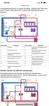

    По информации из tis при прогреве, помпа действительно отключается, работает только электрический насос.
      650.7 КБ
      5
  7. StasonSpb
    StasonSpb Участник тусовки
    13 окт 2022
    59
    Привод помпы отключается и включается «мозгами», по показаниям датчиков температуры. Так же если не держит термостат, то в стадии прогрева антифриз циркулирует по большому кругу, я бы потрогал патрубки радиатора, если двигатель не прогрет еще градусов до 70, а патрубки радиатора оба теплые, значит термостат на замену. Ошибок никаких нет? Какие показания с датчиков температуры?
