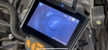

    3CCFBA29-196F-4157-BBA7-FE6F5EE77E50.jpeg Мотор n13 нешитый 316i 2015 год, пробег 130 тыс. Заливаю только 100 топливо. Масло оригинал бмв 5w-30.
    Приветствую, проблема в том, что присутствует нагар на свече только в 4 цилиндре. Машина ехала ровно бодро без каких либо проблем, и начал частенько загорался чек.
    В сервисе сказали сразу - капиталка
    Хотя даже не предложили поменять электромагнитный клапан. Типа чеки у меня постоянные только из-за свечи -> что значит у тебя прогорела стенка в Поршне между маслосъёмными кольцами и гонит масло в камеру сгорания. Эндоскопию сделали - задиров нет.
    В диагностике ошибки по электромагнитному клапану, а также заметили ошибку по сверхдетонации в 4 цилиндре.
    В общем я поехал в другое место, спокойно клапан поменял, чеки не вылезали последние 2 тыс км, но напрягала эта свеча.
    И тут начался жор масла, вначале 500 грамм на 1000 км
    Потом 500 грамм на 500 км.
    Но последний раз замерял, за 200 км ниче не сожрало, может в пределах погрешности конечно.
    Маслосьемные колпачки поменяны год назад, грешу что там что то намудрили.
    И вот сегодня давал газу частенько, и заметил очень сильный провал в мощности, как будто детонация. В слабый и средних режимах едет, сильнее жмёшь прям сразу дергается и проваливается, как будто стабилизация душит, хотя по ровной дороге едешь спокойно. Чеки не вылезают 3CCFBA29-196F-4157-BBA7-FE6F5EE77E50.jpeg

    дык камеркой чего не посмотрели откуда масло течет? снизу или сверху? если б перегородки осыпались, то не было бы компрессии в этом цилиндре.
    надо поглядеть откуда масло поступает - по поршню и гбц это видно будет. можно конечно сразу гбц снять, но это дороже и обратно чудо-мастера могут не очень хорошо прикрутить))

    Отвёз к Официалам, камерой посмотрели - задиров нет, но говорят у них камера не умеет смотреть на клапана ‍♂️
    В итоге померили компрессию - компрессия в норме!
    сказали два путя: либо эллипсность либо в гбц что то.
    Сказали что на стенках масло есть прям. И возможно это некачественный поставили маслосъёмный колпачок, когда меняли его год назад.

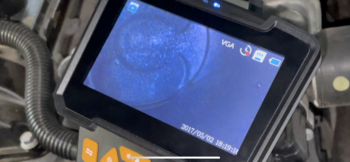

    Нормальных фоток свечей других нет, но они в идеале абсолютно. Никаких следов ни масла, ни чего то другого.
    Цилиндров других видео нет, только из четвёртого. Там долгое видео, вставил пару кадров. Но задиров тоже нет, есть налёт масла, но ничего криминального не нашли в поршне.

    Так весь в масляном нагаре поршень. Остальные такие же?
    Электроды у свечей как выглядят? Нагар есть?

    Остальные поршни сильно отличаются.
    На электродах нагара нет !
