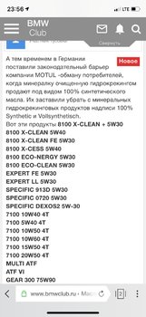

    Если углубляться в оффтоп даже и не факт что дело в контрафакте... Вполне может быть что он нормальный. Мне вот такая инфа в лапы попала, за истину не ручаюсь, не проверял. Ясно только что откуда-то отсюда :hi:

    С гидрокряка попросили убрать надпись 100% синтетика - больше из этой информации не следует ничего, ВООБЩЕ ничего :D
    Масло при этом никак не изменилось за длительное время, просто обратили внимание на маркетинговую политику которая не устроила конкурентов.
