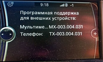

    У меня на данный момент с установленной несколько лет назад прошивкой 1008, такая версия:

    81
    Спасибо обновился. Вроде стало поменьше артефактов в звуке, по залипанию посмотрю.
