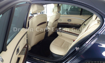

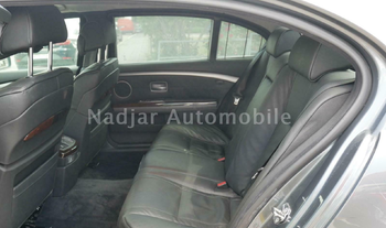

  20. gtxplus1
    gtxplus1 Завсегдатай
    7 сен 2012
    1,292
    Эстония
    Я где-то выгладывал. сейчас нашел фото только задних дверей. В передних помоему тоже были какие-то отличия.
      3.9 МБ
      304
      2.7 МБ
      273
    JD F02 нравится это.
  21. JD F02
    JD F02 Banned
    30 авг 2015
    4,763
    Смотря на фотографии делаю вывод - теперь точно всё сходится: серебристое окаймление грилей динамиков.
    Уверен на сто процентов комплектовали этой индивидуальной опцией только лонговые 7er - длины дверей позволяют.
