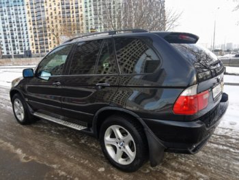

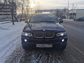

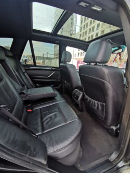

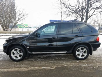

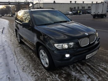

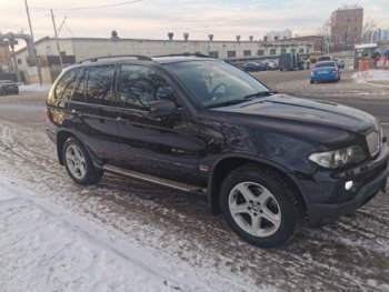

    Не давно в декабре продал свой Е53 3D 2005 года за 1 050 000 руб. Машина в очень хорошем состоянии. 2 собственника . Черная, на черном, с черным потолком.
    Без гнили на дверях . Коробка сделана , ошибок ноль , двигатель от замены до замены масла ( 8000 км) не ел совсем . Панорама рабочая. Экология вся на месте . Рабочая вебасто с пультом. Музыка DSP . Пробег 280 000 км. Первый приехавший забрал .
    Хорошую машину нужно искать .
    OLЕГХ5, brainstorm и Майкыл нравится это.

    фото остались? покажешь? Верю, что есть хорошие Е53. Но найти как иголку в стоге сена. Вот так, чтобы и пробег не 600 скрученный до 220 и все без колхоза.

  13. Саша77
    Саша77 Завсегдатай
    2 май 2014
    504
    Фото .
    kalter, Майкыл и brainstorm нравится это.

    отличный! потому и забрал первый, который не мог поверить своей удаче )
