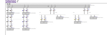

    Привет всем, особо $ средств сейчас нет, но и сил терпеть штатный звук "stereo" тоже уже нет)))
    Хочу бюджетно проапгрейдить звук с заделом на будущее.
    Цель1: улучшить СЧ и ВЧ (низы тоже не ахти, но ВЧ нет совсем, а СЧ ахтунг какой то)
    Цель2: улучшить НЧ (без усилителя купить на 2 Ом, или ставить усилитель оставив пока штатные динамики)
    Такие вопросы:

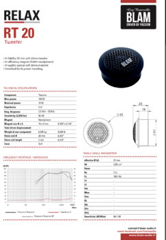

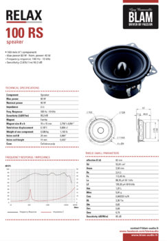

    1. Можно ли заменить штатные СЧ (стерео) на комплект BLAM RELAX 100RS (2 Ом), смущает, что на этом этапе 2 Ом динамики будут подключены последовательно через подседельный НЧ, а он 4 Ом. Что из этого получится?
    2. Для штатной магнитолы сопротивление динамиков 2 Ом норм? Стоит NBT EVO
    3. Есть BLAM RELAX 100RS. Привлекают 2 Ом сопротивлением, т.к. усилитель пока ставить не планирую. Они встанут на F30 без подиумов и допила крепления, кто ставил, подскажите?
    4. Есть BLAM BM 100S, они как бы для BMW, но они 4 Ом. При этом RS стоит в 2 раза дешевле чем S, но в инете гуглится, что это просто маркетинг и RS не хуже (а есть мнение, что и лучше https://www.bmwclub.ru/threads/sch-blam-100rs.1367462/).
    Кто знает, так ли это?
    4. В будущем, следующим шагом, хочу поменять подсёдла НЧ либо тоже на 2 Ом (дабы не ставить усилитель), либо оставить их, но поставить усилитель и подключить по-канально.
    Имеет ли какое либо значение, что от усилителя будут играть СЧ+ВЫ 2 Ом, и НЧ 4 Ом ?
    5. Может не выдумывать и ставить BLAM BM 100S (4 Ом) при условии, что усилитель может появится очень не скоро. Музыку слушаю сейчас на громкости 70% примерно. NBT EVO справится?

    2. Нет, 2-ома маловато, а в базе (STEREO), общее сопротивление в цепи, будет ещё меньше, т.к. двери и подседельники подключены параллельно.
    3. Без внешнего усилителя ставить 2-х омные динамики нельзя!
    5. Да, не надо выдумывать ...

    Ps. Когда запостил, вчитался, что у тебя стерео. У меня типа хайфай, может поэтому у меня более менее терпимо, на средних и чуть выше громкостях. На стерео видимо совсем кровь из ушей:confused:. 2 ома тебе нельзя, усилок спалишь на низкоомной нагрузке.

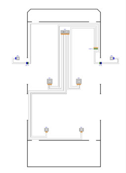

    Подключён по штатной проводке. NBT, у него 4 канала: 2 канала на тыл, 2 канала на фронт, где подключено 3 полоска, нч и сч параллельно, сч и вч через кроссовер. Но так не правильно, повторюсь подключил временно так как меня один dsp усилитель на другой. Но играет на удивление хорош, хотя бы появились частоты которых вообще не было.

    Вот здесь интересно конечно. Получается, что на каждый фронт канал NBT приходится:
    1. Один динамик НЧ с сопротивлением 4 Ом
    и параллельно (штатная проводка)
    2. Комплект СЧ+ВЧ (один от другого - если правильно понял, полупоканально) - 2 Ом.
    То есть сопротивление на канал магнитолы: 1,33 Ом, что ИМХО опасно для магнитолы.
    Верно понял подключение?
