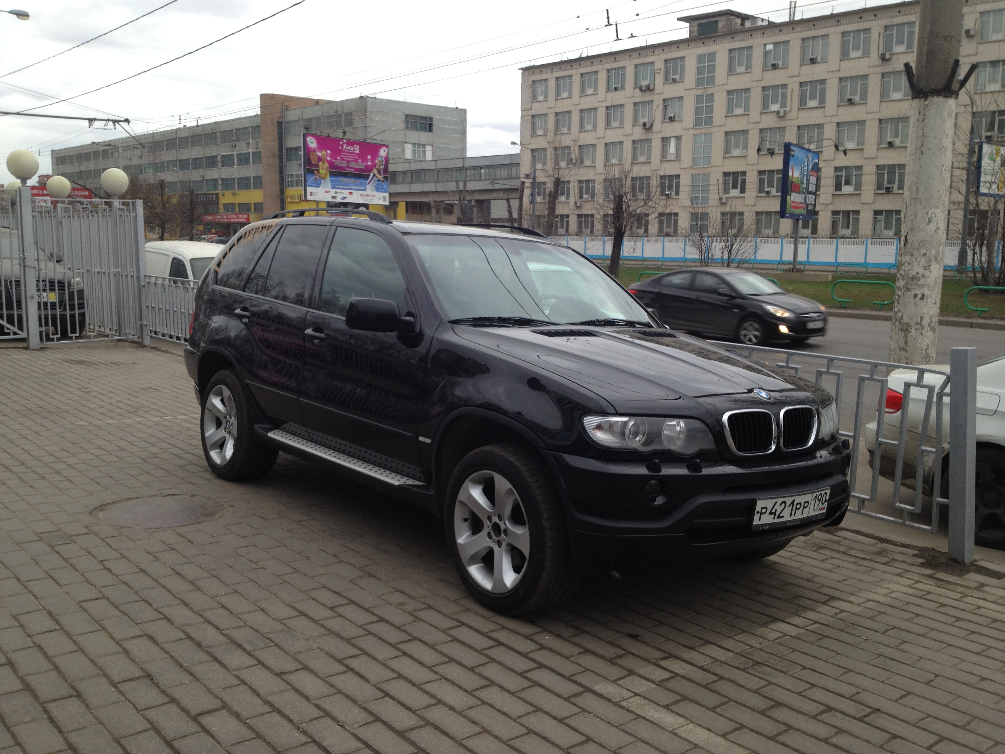

    Это на моем бывшем кабане. Ставьте смело.
