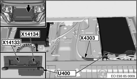

    А где он должен стоять в Е93, в кабриолете?
    Нужен ли для установки какой-то кронштейн?
    Это потребуется из багажника тянуть провод к голове, т.е. разобрать половину салона? Или как?
    У меня в багажнике стоит ЦД-чейнджер...
    И обязательно тянуть кабель к розетке, устанавливая ее в подлокотнике (опять-таки с разборкой всего) или можно ее приколхозить рядом с блоком mulf2high - все-равно - вставил флэшку - и забыл о ней...
    Подскажите!
  22. ptpending
    ptpending Абориген
    10 авг 2011
    2,211
    Беларусь
    в кабриолете под полом багажника

    Спасибо!
    А оптический кабель от блока mulf2high тянется к голове, или подключается к чейнджеру? Как? На чейнджере есть выход?
  24. Dimon1
    Dimon1 Старожил
    15 май 2009
    5,749
    по хорошему оптика закольцовывается в соединителе у левого заднего пассажира, но можно и от ченджера закольцевать. Оптика входит в ченджер, далее идет на мульф и уходит на соединитель.
