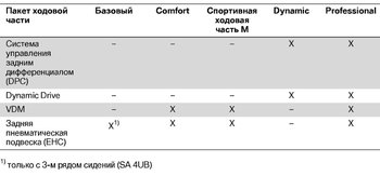

    Вот шпаргалка по подвескам ф15
    Комфорт вполне нормальный вариант, табурет это прежде всего авто без активных амортизаторов, ездил на таком 2.5D на тест драйве. Вершина это подвеска Профешнл, комфорт+управляемость в одном флаконе.
    Все остальное - компромисс

    маркетинговые названия из вашей таблички: Базовый>Comfort>Спортивная ходовая часть...

    Подвеска комфорт/спорт обладает одним и тем же набором технических узлов, просто у комфорт EDC-аммо в стартовом положении настроены чуть более мягко и ход подвески меньше. Маркетологи слепили из этого «2 вида подвески», глупость конечно, пыль в глаза пускают клиентам, я это имел ввиду
