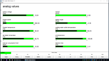

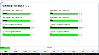

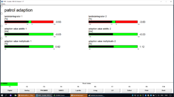

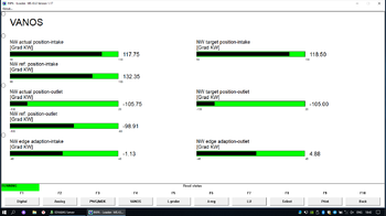

E53 Может кто-нибудь увидит что-то очевидное в картинках из INPA? Почему время впрыска такое большое?

    Все потребители выключены.
    Мне только температура на впуске кажется странно высокой.

    Распреды еще кривовато стоят. В идеале референсы 126 и -105 должны быть.
    Во впуске может быть жарко, если на месте долго стоишь. По хорошему понаблюдать в движении какая температура. Если так и будет почти 67, то многовато. Бывает, что не хватает каких-нибудь деталей впуска и воздух засасывается из подкапотного.

    Распреды = чинить ванос?

    Если туда уже кто-то лазил, то могли выставить распредвалы без приспособ, на глазок и как обычно не попали.
    Если никто не лазил, то по идее могло от растяжения цепи уехать. Хотя помню у меня на м54 даже при пробеге 300к с цепью было все в порядке.
    А ванос уже от этих углов пляшет и может вполне нормально работать. То есть это как бы опорные значения.

    Туда пока не лазили

    Сбросил адаптации и смотрел, как параметры меняются. Угол начинается с 6 и опять приходит в -0.38

    Расход воздуха какой? А то чот не вижу по твоим картинкам
  9. Euclid
    Euclid Абориген
    25 июн 2004
    2,307
    Сербия
    15 ( на второй картинке где Analog values)

    Вроде как многовато. В районе 14 должно быть, поправьте меня, если я не прав. Соответственно, ДМЕ и корректирует впрыск согласно количеству поступаемого воздуха.
  11. Euclid
    Euclid Абориген
    25 июн 2004
    2,307
    Сербия
    Ага многовато. Но из-за чего?

    Ну вот тут и надо разбираться. Ну, первым делом, может показания дмрв неверные. Попробуй подкинуть другой расходомер.

    Накатай км 200 примерно и скинь скрины топливной адаптаций (только не делай сброса адаптаций по зондам и вобщем.
    Слишком "идеально" смесь горит ,возможно адаптаций не набралась еще.

    Чета не то с расходом , накатай км 200 и скинь фото топливных коррекций с INPA .аж интересно.
    Только адаптации не сбрасывай -выложи как есть.

    И с 4мя лямбдами?
    У меня 35км/ч средняя при 24 литрах/на 100км
    это ахтунг без вопросов
  30. Fanatics
    Fanatics Завсегдатай
    20 авг 2018
    479
    Украина
    Да четыре лямбды .просто вторые зонды стоят на проставках (проставки с начинкой они показ работу как при нов катализаторе. (проставки пустые с маленьким отверстием не работают) прога штатная не чего не шилось.
    Ну а раньше расход какой был при евро2 ?
