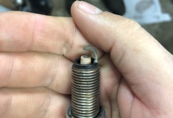

    Проводку к катухе тоже просмотреть необходимо. Разъемы внимательно осмотреть. Когда свечи с катухами переставляли - пошевелили проводку и она заработала. Где-то контакт плохой я думаю. Появляется пропуск зажигания-дме отрубает цилиндр. Вместе с цилиндром весь мотор переходит в аварийный режим и еле едет.
    на фото свеча от хонды (поперечный v6, там у моторного щита свечи неудобно менять, на них хрен забивают). Таких свечей было 3. Пробег тысяч 200. Машина своим ходом приехала, пользователь (дед правда) не жаловался. По электроду и изолятору видно, что смесь сгорала хорошо). А тут некоторые с каждой заменой масла зачем-то свечи меняют.
    к свечам и правда повышенные требования бывают, но на турбо, где более высокое давление в кс осложняет искрообразование, изношенная свеча может привести к пробою катушки и убиению дме-знакомый мастер не так давно трахался перепаивал дме от n13.
