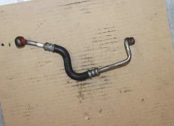

    В течении недели, пока шли дожди, замечал что от машины идут радужные разводы, масло где-то подкапывает, думал позже подыму гляну. Потом попросила долить литр, напрягся. Ну и как-то выехал до Чехова и остановился заправиться (как же это было вовремя) машину не глушил, возвращаюсь, а она обделалась, под передком лужа, подхожу, смотрю это масло. Жду эвакуатор(((( на заправке видимо совсем потекло, так как вся жупа в масле, по дороге ещё капало видимо, а тут совсем. На подъемнике искали целый день, откуда идёт, понятно что район турбин, но откуда, в итоге виновник найден, шланг подачи масла на турбину, микро трещина. Поиски: новой, да и бу нету(( ждать минимум 30 дней, не вариант!!! Ищем ремонт, но проблема там в том что шланг короткий и идёт буквой Z, да да именной ею. Нашёл на варшавке ремонт трубок кондиционера, поставили термостойкий тефлоновым с металической оплёткой, поставил, пока полёт нормальный! Удачи всем и коням здоровья!!!

    Ну не буква Z конечно … но хорошо то, что хорошо кончается.
