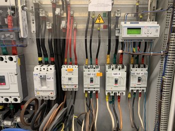

    В итоге кому интересно в понедельник закажу два регистратора, и смогу понимать что у меня происходит.
    https://russia.novatek-store.com/magazin/product/registrator-elektricheskikh-protsessov-rpm-416

    Установил контроллеры, теперь вся статистика, даже ежесекундно как на ладони.
    Сервис overvis, если кому интересно.
