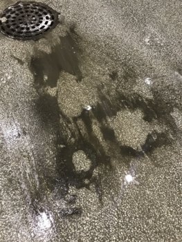

    Но выйдет у вас там ,особенно если в МСК по МКАД гоняете, пипец сколько черной водищи и песка! регент сыпят с песком/ так вот песок, разбитый колесами в пыль, забивает все щели и дыры.
    сча попозже фото выложу что вышло с радиков с моего пригнанного в феврале Х3 f25 с МСК....

    Песок с радиаторов…
    главное мыть как описал.
    и пока идет черная вода с песком.
    з\ы тоже самое было с пригнанного X1Е84 c МСК 3 года назад.
