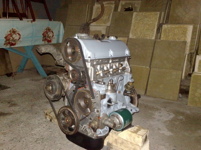

    Началось всё с покупки этого двигателя ВАЗ 2105 на разборке, он ждал своей очереди на металлолом, не зная что ему ещё придётся полетать . Был отмыт, разобран, расточен, внутренности все поменяны, в итоге из объёма 1300кубов получили 1700см3.

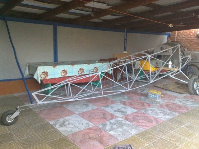

    Далее дело за фюзеляжем. Сварил его из простой профильной трубы 25*25 и 15*15 стенка 1,2, тяжело конечно, но прочно и технологично, с металлом мне работать гораздо проще, чем с деревом.

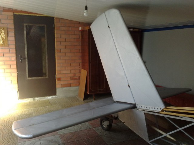

    Прошу прощения за орфографию, но мне как нерусскому 50 процентов скидка. Далее по очереди оперение, с деревом никогда не работал, так что это небольшой экзамен для себя перед сборкой крыльев. Но ничего вроде получилось, для первого раза сойдёт. Сейчас бы конечно делал всё по другому, но знаний на тот момент катастрофически не хватало.

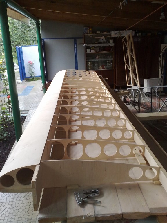

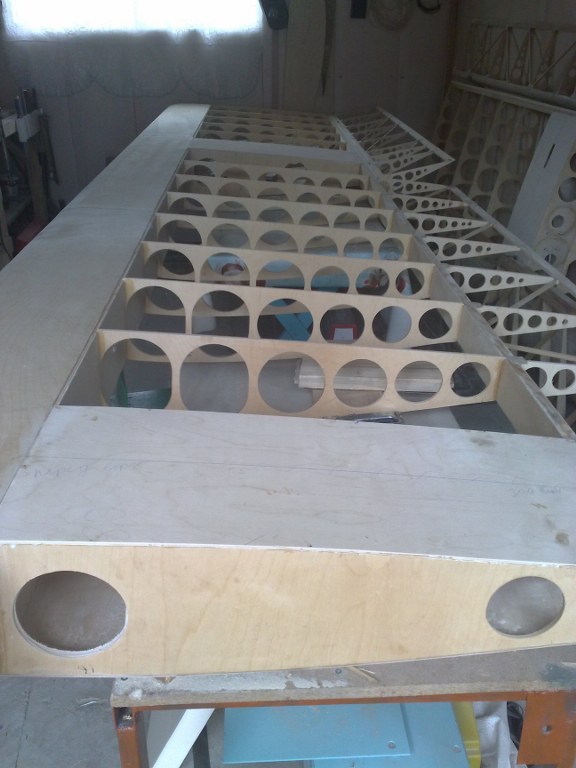

    Теперь начинается самое геморройное, крылья. Размах получился по расчётам большой, 10 метров, а места в мастерской не хватало, пришлось клеить во дворе. Ещё одна засада, Обернуть лобик крыла фанерой. Авиационная фанера тонкая и пластичная, но стоит около 5 тыс. за лист. Для меня это конечно дорого, и я решил обклеить строительной толщиной 3мм., ушло листа четыре. Дешево и сердито.
    Вот другой ракурс, уже почти собранное. Но строительная фанера меня убила, её гнуть, и грел, и мочил, в итоге стянул мелкими шурупами, после того как клей высох, шурупы выкрутил.

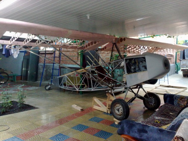

    Ну вот прорисовывается скелет. Выставляю крылья относительно центра тяжести, и установочный угол крыла. Во дворе места мало, еле помещается.
    Колёса пока Оковские, ужасно тяжёлые, затем были поменяны на лёгкие, алюминиевые колёса, диаметром 400 мм.

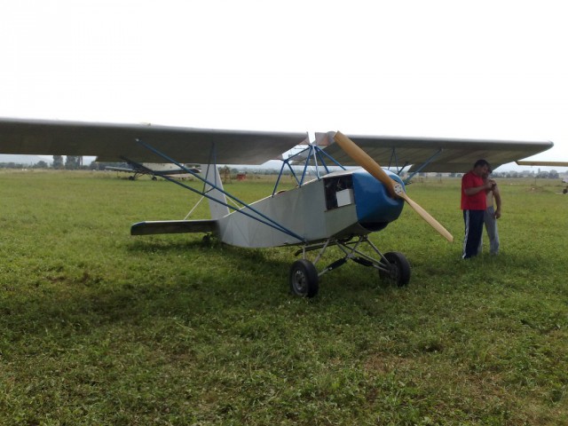

    Теперь самое главное ,для чего это всё делалось"

    Уважуха.Не думал,что взлетит.

    Офигеть! Молодец, осуществил мечту!
    ЗЫ Представляю, как у ТСа Газель летает :)

    Автор, молодец. Это не то что достойно уважение это прост ахтунг как круто.
    А от куда навыки управления?

    Нет слов! Аплодирую! Не было переживаний, что винт отлетит или ещё чего нехорошее случится может?

    Я правильно понимаю, что ТС к водителю газели не имеет никакого отношения? )))

    Не только.Всё казалось нелетабельным. Автор молодец.

    По-всему, правда, видно лукавит, что нет авиаконструкторского образования - каркас планера и крыло и стабилизатор все по уму сделано! А шасси! Сначала не увидел, но у шасси амортизация есть!
    Скажите, датчик воздушной скорости имеется или по оборотам двигателя ориентируетесь?
    Следующим шагом придумал бы триммер на руль высоты, так можно было бы летать быстрее без усилий на штурвале.

    Много информации есть про замечательный Пайпер Супер Клаб.
    Против сильного ветра такой лёгкий самолётик почти останавливается относительно земли несмотря на высокие обороты. Истинная воздушная скорость и её индикатор в центре приборки, это очень важная информация.

    Автору Мега респект! Но видно и лукавство))). Где учился летать? После Газели так не полетишь.))) Вся авионика откуда? Что за аппарат был прототипом??))

    вспоминая постоянно рвущийся ремень грм от двигателя ваз2105 хотел посоветовать перейти хотя бы на вариант с цепью

    На ютубе в комментариях к видео ТП пишет, что летает инструктор местного авиаклуба
